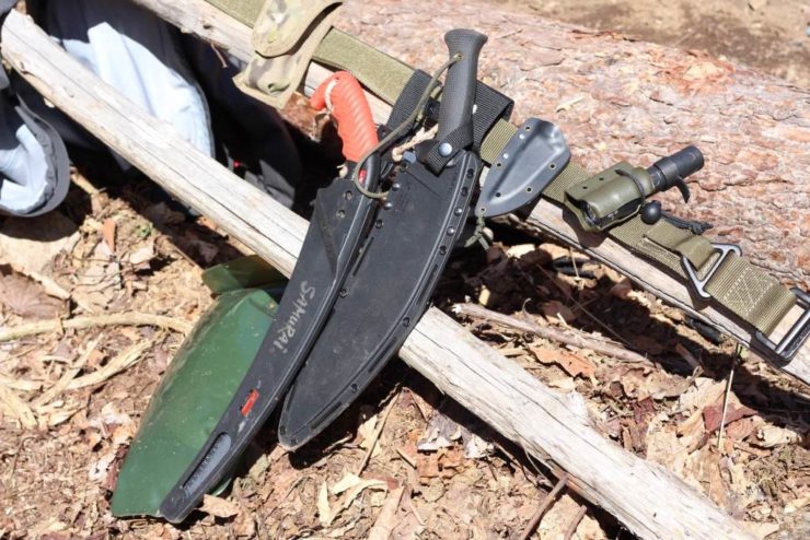

最後に私が個人的に使っているナイフやノコギリの一部を紹介します。レビューほどしっかりしたものではありませんが参考にどうぞ。

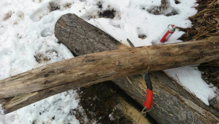

サムライ 一撃 C-330-LH 評価10/10
切り口の綺麗さなどどうでもよかったのであさり付きのこのモデルをチョイス。曲がり刃がよく切れるが特徴として先の方から摩耗していく。300㎜のモデルを買ってもよかったと感じているが買ったときにアマ〇ンに出品が無かったのでこの長い方になっただけである。

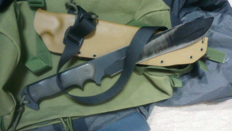

TOPS Armageddon 評価9/10
リナルディさん((このナイフのデザイナー))、よくやった、このナイフ気に入った。何年もつかって酷使しているので摩耗しているが気に入っているので手放す気は全くない。リカーブ((曲線を描いた刃))のきいたパワーのある重量級のナイフである。TOPS((アメリカのナイフメーカー。熱処理の良さが有名だが価格帯は高め。))なのでコスパは最悪である。1095((炭素鋼の1つ。比較的安価))のくせにこの値段。でも熱処理は非常に素晴らしい。付属シース((鞘のこと))は最悪である。決してナイロンシースがダメと言ってるのではなくスナップじゃなくてベルクロなのがダメである。むしろナイロンシースのほうが軽量なので用途に適しているかもしれない。カイデックス((シースの素材の一種。熱可塑性の合成樹脂板で加熱して簡単に整形できる。外観もかっこいい。))だとククリの重さにかなり近づいてしまう。それにしても根本にいくほどグラインドが鈍角になる無駄なデザインの意味が分からない。カスタム版((元々リナルディさん作のカスタムナイフだったが、TOPSが工場生産品として少し仕様の違うものを販売している。))はFFG((フルフラットグラインドの略))なのに。

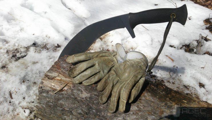

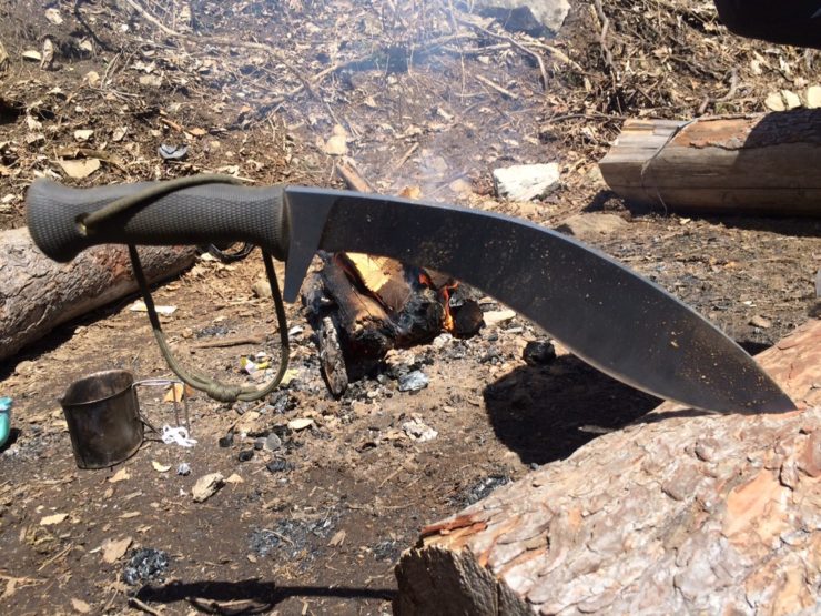

ColdSteel Gurkha Kukri Plus 評価9.5/10
ククリです。たたき切ることに関しては恐ろしいパフォーマンスです。それにしてもなんで重くなるヒルト付き((ブレードとハンドルの境目の棒みたいなやつ。刺す動作をする際などに手が刃に当たらないようにするためのもの))のプラスモデル買ったのかよくわからない。まあ期待通り重量級。ザックに入れてあるくのが億劫である。コルスチ((コールドスチールというナイフメーカー))はなんでコーティングしてくれないんだろう。買ったらコーティングかけるの面倒だし金かかる。こいつはセラコート((主に銃器に使われる耐摩耗性の高いコーティング))かけてます。シースはよくできている。大きく湾曲したブレードなのにさすがだ。この手のFRN製のシースはカイデックスと比べて軽いのもいい。まあよくできたククリです。たぶんカピバラの首切り落とせます。所有欲満たします。ここ数年で値段が上がっているので残念ながら現在コスパがいいとは言い難い。
