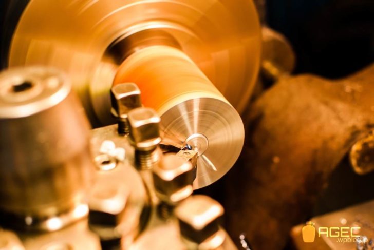

フラッシュライトの多くはジュラルミン(アルミ合金)でできてます。
なんでだとおもいますか?
答え
強度って答えた人、残念でした~
強度も大事です。でも樹脂でも強度は十分。
てかボディ強度ばっか上げても回路系とかレンズとかがだいたい先に壊れるんで意味ないんですけどね。
むしろ軽量で加工性も良くて安価といろいろ金属よりも優れています。
なんで金属か?
それはLEDライトは放熱性が大事だからです。
LEDライトはキセノンと違って熱の影響をもろに受けます。
樹脂は優秀ですけど出力を十分に下げないとLEDライトには使えません。
ジュラルミンってのは放熱が効き、さらに金属の中でも軽さと強度を両立できているから優れているんです。

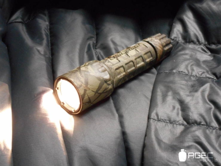

じゃあ他の金属は?
チタン
→放熱性悪い=性能悪化。さらに重量増加、価格アップ。
はっきり言ってチタンにして良い事は全く無いです。
むしろ性能低下!!
チタン厨以外はオススメしません。いや、チタン厨にもオススメしませんわ笑。
機能性の面から見れば最悪に近い選択です。なぜチタンが売れるんだ。。。。
もしチタンの良さを引き出すとすれば極薄に加工して超軽量ボディを作るとかですかね??あと、ベゼルリングとかはむしろ向いていると思います。

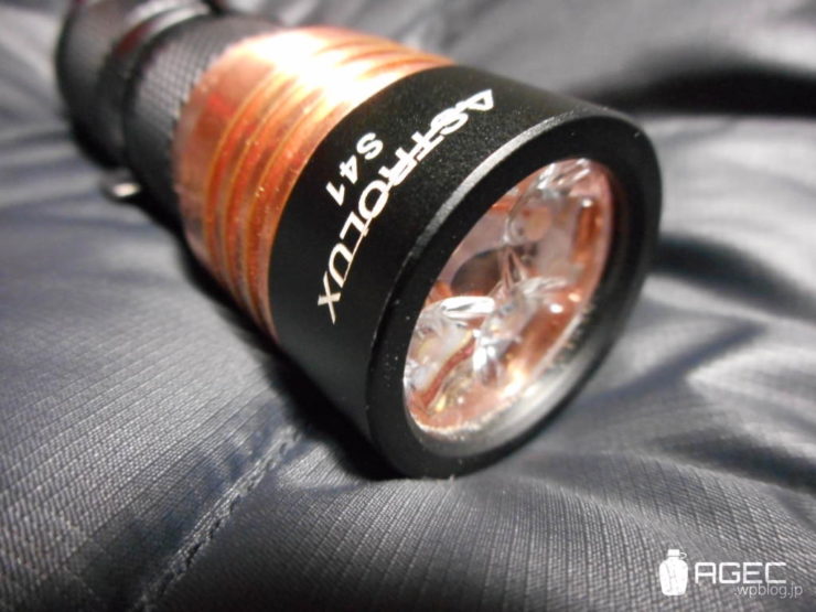

銅
→放熱性向上。重量超増加。
ライト全体を銅にすると道具として許されない重さになります。
でもヒートシンクとか部分的に上手に使うと高出力化に有利です。

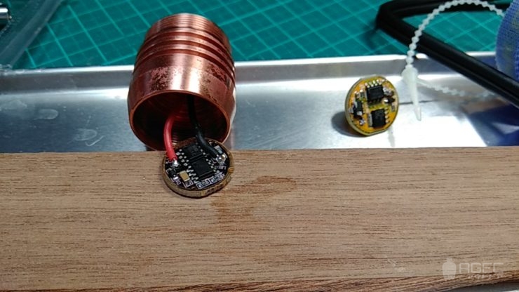

追記Jun.2019
写真↑のアストロルクスS41(マンカーOEM)ですが、ドライバーが熱で死にました笑。まったく、銅ヘッドだってのに、、、さすが1セルDD(ダイレクトドライヴ)で1400/1600lm出してるだけありますね。中身をバラしてみたら17㎜ドライバーだったので家に転がってたテキトーな17㎜DDドライバーを移植しました。最大出力が2800mAに落ちたので実用性アップです。
