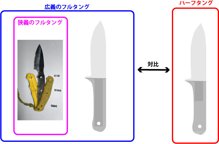

昔から、フルタングといえば上に書いたような構造を示したのですが、射出成型(型に高温の樹脂を流し込んで冷えて固めることで成形する製法)で製造される一体型樹脂ハンドル(クラトンなど)が大量生産のファクトリーナイフを中心に普及し始めたころからある程度の幅を維持しながらハンドル後端まで伸びているタングをフルタングと呼ぶようになりました。この構造は厳密にいえばコンシールドタングということになりますが、ハンドルの真ん中程度(ガーバーLMF2など)や、ハンドルの根本までしかタングが伸びていないようなものに対比させてフルタングと呼んだのでしょう。ま、マーケティングです。射出成型によるハンドルは生産性の面でいえばガリガリ君のように板状のタングにピン止めするのが一番簡単につくれる構造でした。ここでは、昔ながらのハンドル材で鋼材をサンドイッチにする構造を狭義のフルタング、ただタングがハンドル後端まで伸びていることを指すフルタングは広義のフルタングと呼ぶことにしましょう。
狭義のフルタング:ハンドル材が鋼材を挟んでいる構造。フルテーパードタングも含む。 広義のフルタング:タングがある程度の幅を維持しながらハンドル後端までのびていること(フォルクニーベンみたいにハンドルを貫通しているとは限らない)。ナロータングとの境は曖昧。

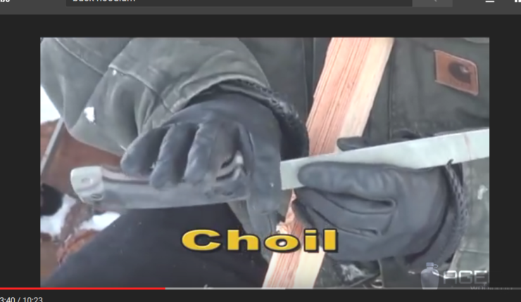

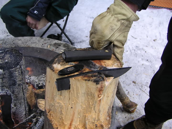

2005年1月8日にNutnfancy(あの大物ユーチューバー)がBladeForumsに一枚の写真を投稿しました。ColdSteelのReconScoutが気温5℉(≒ ‐18℃)の低温下でのバトニングに耐えられず、ヒルトの部分で真っ二つに折れました。このナイフは広義のフルタングです。この写真は広義のフルタングに多くみられる強度面での弱点を浮き彫りにするものでした。広義のフルタングではタングの部分を大抵長方形に切り出しますが、リカッソからタングに向かって一段細くなるヒルト付近の個所(ハンドル根元付近)で直角に鋼材を切り出しているのでバトニングでの衝撃がそこに集中し、気温が低く、鋼材の粘りが低下するような環境ではナイフが破壊されるケースが目立ったのです。このような問題が浮上して改善に乗り出したメーカーも現れました。Busse傘下のScrapYardなんかは鋼材を曲線で切り出すことで負荷が集中しないようにし、クラックの検査まで行っています。あーゆー超高品質セミカスタム以外にも大手ファクトリーで改善に乗り出したメーカーは増えてきました。樹脂ハンドルの下に隠れたタングの形がわかるようにいろんなナイフのX線画像が欲しいものです。
https://www.bladeforums.com/threads/ranger-rd9-or-cs-trail-master-or-bk-9.595985/
ただ、ナイフの強度を決定するのはタング部分だけではありません。鋼材、焼き入れ、ブレードの厚みや幅、グラインド、はたまた個体差なんてとこでも決まります。影響する条件がここまで多いと上に述べたような広義のフルタングの問題があるからといって必ずしも狭義のフルタングをもつナイフより強度的に劣るとは言えないのです。狭義のフルタングでもハンドルデザインから似たような弱点が現れるケースは多いのです。要するにそのあたりは総合的に判断しなければならないのです。さらに、強度的な弱点があるからといってナイフとして劣るとは言いきれないのです(後述)。ナイフの強度というのは見ただけである程度推測できますが、使ってみるまで、究極的には破壊するまではわからないのです。
