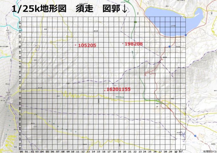

ボーイスカウトの読図技術の一つに“座票読み”というのがあります。
わかってる人は読み飛ばしていいんですけど、軽く説明しますと、地形図の図郭の左下の角を基準に500mメッシュを記入して各格子線について、X軸は左から右に01、02、03、、、、、Y軸は下から上に01、02、03、、、、、と記入し、さら座標定規(シルコン上位機種でも代用可)というものを使って1つのメッシュの四角の中を10×10の精度で、より精度を求める場合は0.5単位で縦横20等分して表現することで地点を指定します。X軸方向のメッシュ位置2桁、メッシュ内X座標1~2桁、Y軸方向のメッシュ位置2桁、メッシュ内のY座標1~2桁、の合計6~8桁の数字で地形図内の点を指定します。例えば024031はメッシュ(02,03)内の点(4,1)ということになります。
※国土地理院コンテンツ利用規約に基づく画像に関する表記 データソース:国土地理院(地理院タイル)https://maps.gsi.go.jp/development/ichiran.html 編集:QGISにて500mメッシュ作成(メッシュ生成時に経度方向のズレ有)
ここではこの技術を“スカウト座標”と呼ぶことにします。スカウト座票は専門的な用語でいうと“座標による空間参照(座標参照)”の一つの手段です。空間参照ってのは簡単に言えば位置を特定することです。身近な例だと自分の居場所を郵便番号や番地で説明したり携帯電話のGPSを使って緯度経度で表記したりすることです。詳しく知りたい人はESRIや国土地理院のHPなどを見てみてください。
スカウト座票では地形図の左下の角を原点(0,0)として6桁ないし8桁の数字(座標値)で桁数に応じて25~50mの精度で空間参照できます。小学生の頃から空間参照を学べることはいいことだと思います。スカウト座標にもいいところはありまして、ボロクソ言い始める前に一応述べますと、スカウト座標は長さが基準なので感覚的に現実世界に近くてわかりやすく、グリッドの大きさが緯度の影響を受けません。限られたエリアでの実地ユースと考えると使える場面は多いと思います。

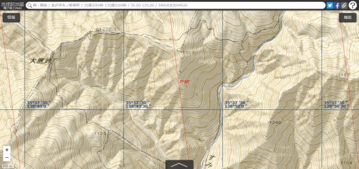

今は皆さん電子国土使いますよね。そもそもシビアな読図では2.5万分の1地形図でも縮尺全然足りないですし便利です。アウトドアで使うときは印刷してラミネートしちゃうのがオススメです。
※画像に関して本記事最後に注釈
電子国土だと縁とかいう概念ないですよね。また、電子データで地形図を購入する場合も図郭を自由に設定できます。こうなるとスカウト座標の0の位置がなくなってでけへんやん!ってなるんですよ。昔は基準点がきちんと定義できたからスカウト座標も意味があったんですけど現在はそのあたりが曖昧になってるので空間参照の手段としてはやはり厳密性にかけてしまって使い続ける意義も半減してます。座標参照における基準点の重要性を甘く見すぎです。それなのに昔からやってるしとかそういうくだらない理由で頑なにやり続けてるんでしょうねえ。どうすりゃいいかって、そりゃあ緯度経度使いましょうよ。さ~てスカウトハンドブックを読み返すと、、、

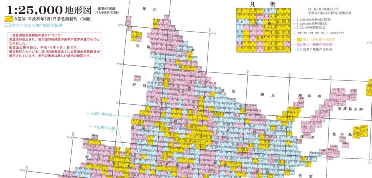

真面目に書くとそれこそ一冊の本になってしまうので軽~く説明します。詳しく知りたい方は筆者の大先輩でもある阿部さんって人が書いた“イラスト読図”っていう本に超わかりやすく載ってます。地形図には大きくわけて3つの図式があります。1986年図式、2002年図式、2013年図式です。1986年図式から2002年図式に変更したときに大きく図式を変更しました。まだ改定作業の途中で場所によって図式が異なります。日本地図センターのサイトに行くとどこまで改定が進んでるか確認できます。

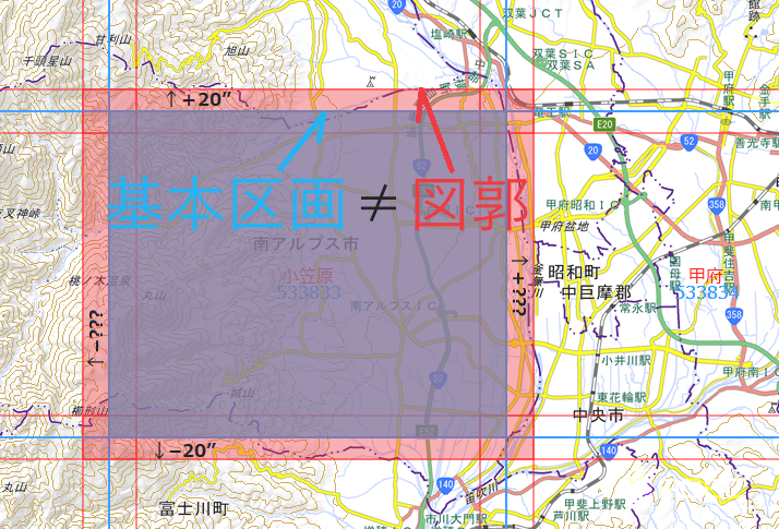

この四角ひとつひとつは基本区画と言われるもので地形図の範囲の基準です。基本区画は南北に緯度5’、東西に経度7’30”の範囲で作られています。勘のいい人は気付くと思うんですけど、実はこれ長方形じゃないんですよ。さらに言えば北海道と九州では大きさが違います。

②図郭のサイズ変更

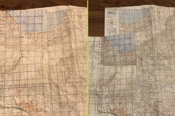

2002年図式では測地系以外にも大きな変更点がもう一つあります。1986年図式では図郭=基本区画でした。すなわち、1枚の地形図の上に地図として印刷されてる部分は基本区画の範囲、緯度5’×経度7’30”だけでした。しかし、2002年図式では図郭≠基本区画です。2002年図式からは図郭の縁の部分は隣接する基本区画と重複しています。図郭は基本区画よりも北側と南側は緯度20”分、東側と西側は緯度によって異なる分だけ広く表示してます。これはおそらく2002年図式以降の図郭内に旧測地系の基本区画が入るようにするためです。
※画像に関して本記事最後に注釈
1986年図式は地図の四隅は基本区画の四隅と一致するので経緯度表記がありますが、2002年図式以降は地図の四隅の経緯度は簡単にはわかりません。
さらに、2013年図式では基本区画の目印がいくつか消えているので地形図上で基本区画の範囲が簡単にはわかりません。国土地理院的には地形図の縁なんかどうでもいいだろって感じなんでしょうね苦笑。
とりあえず2002年図式からは地図の範囲が広くなっているって覚えておいてください。
まとめ 2002年図式以降は ①地図の位置がズレてる ②地図の範囲が広くなってる

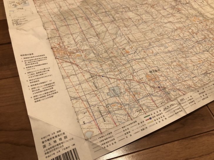

地形図の縁の目盛りを見たことがありますか?青三角マークを探してください。 無い場合→1986年図式の地形図です。 ある場合→青三角の位置が1986年図式の縁です。 新しい方の図式を持ってる方は自分の地図の角と古い図式の図郭の角がどれくらいズレてるか、具体的に言えば青三角マークが地図の左下の角から北方向と東方向に何㎜離れてるか定規で測りましょう。そしたら補正できますよね?
