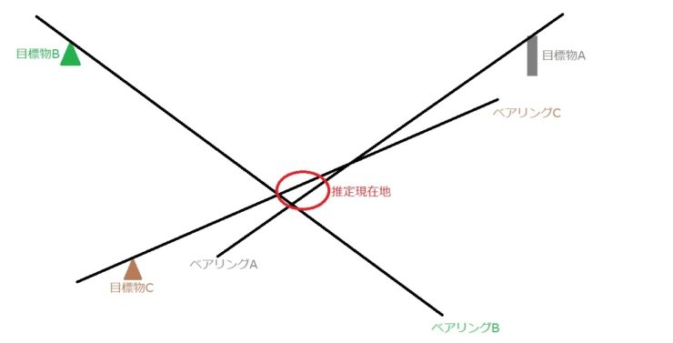

シルコンの最も大きな特徴は方位角計測機能です。それを利用して地図とコンパスだけで現在地を特定するクロスベアリングっていうテクニックがあります。でもどうしても計測誤差が生じます。
なので、現在地を特定するには理論上は2目標の方位角測定だけでできるのですが、正確性を重視する場合は3か所以上の測定が推奨されるのです。今回はコンパスの種類によってどれだけ誤差が生じて結果にどう影響するのか検証してみましょう。

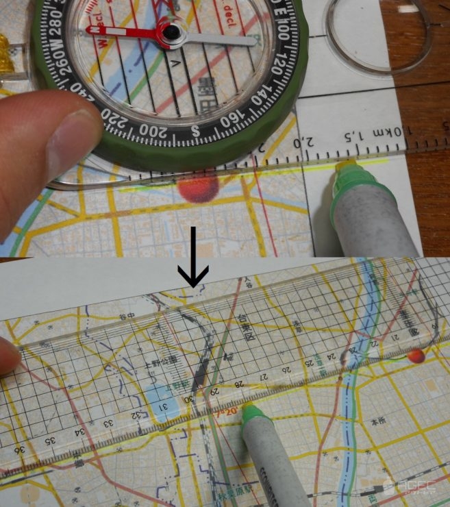

クロスベアリングとは
一応軽く説明しますけど知ってる人はすっ飛ばして結構です。
①目標物を探します。目視できて、かつ地図上での位置がわかる地物を選びます。

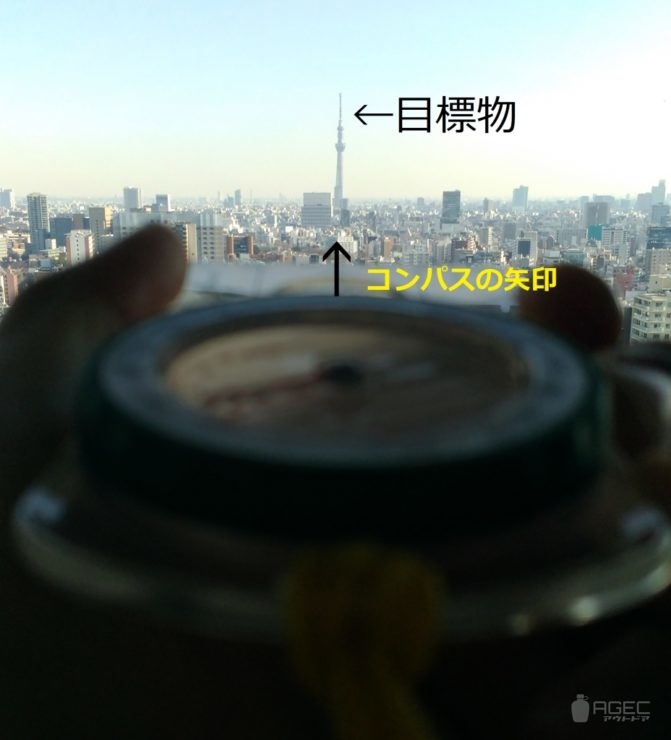

②シルコンのベースプレートの矢印を目標物に向けます。

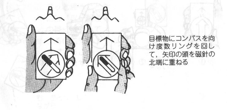

③度数リングを回してカプセルの矢印を針にあわせます。
シルバコンパス取扱説明書

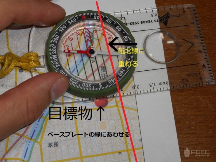

④地図上の磁北線とカプセルの矢印(又はその平行線)を重ねあわせます。(この時、針は無視)
⑤ベースプレートの縁を使って目標物を通るように線を引きます。
⑥ほかの目標物で①~⑤を繰り返します。線の交点が現在地です。

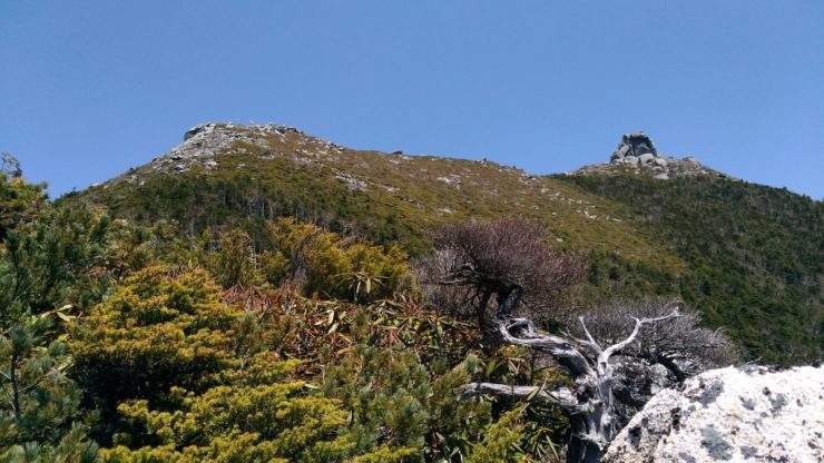

というわけで後日3か月後(遅くなってすいません!)、雪も消えた金峰山へ。一般登山道ではなく、チョキ経由で八幡尾根を上がったのでシャクナゲジャングルの突破に苦労しました苦笑。

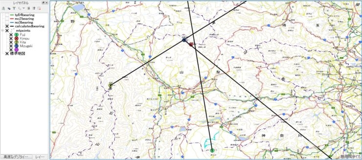

一点に定まらない理由

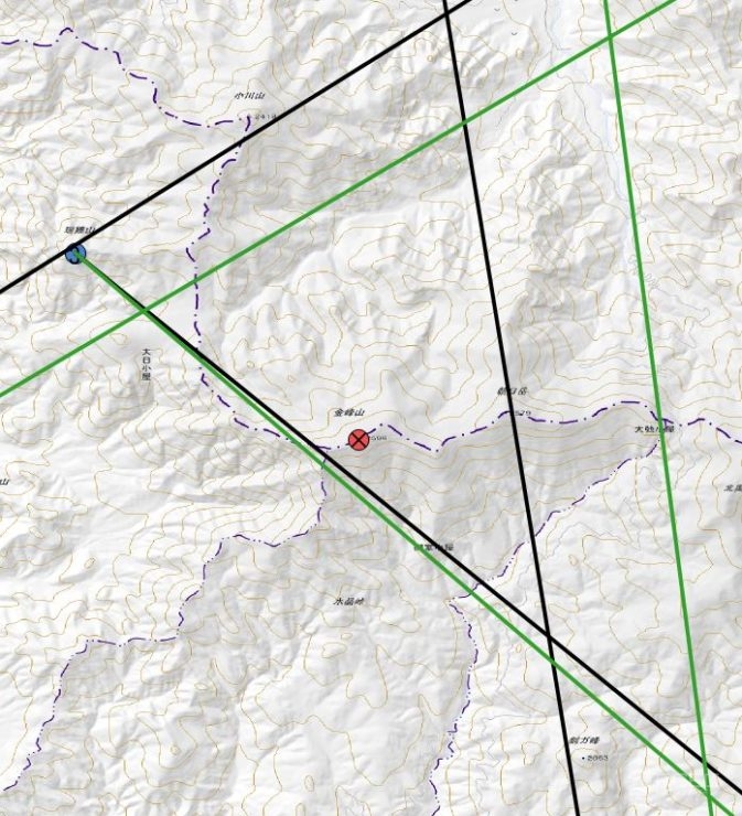

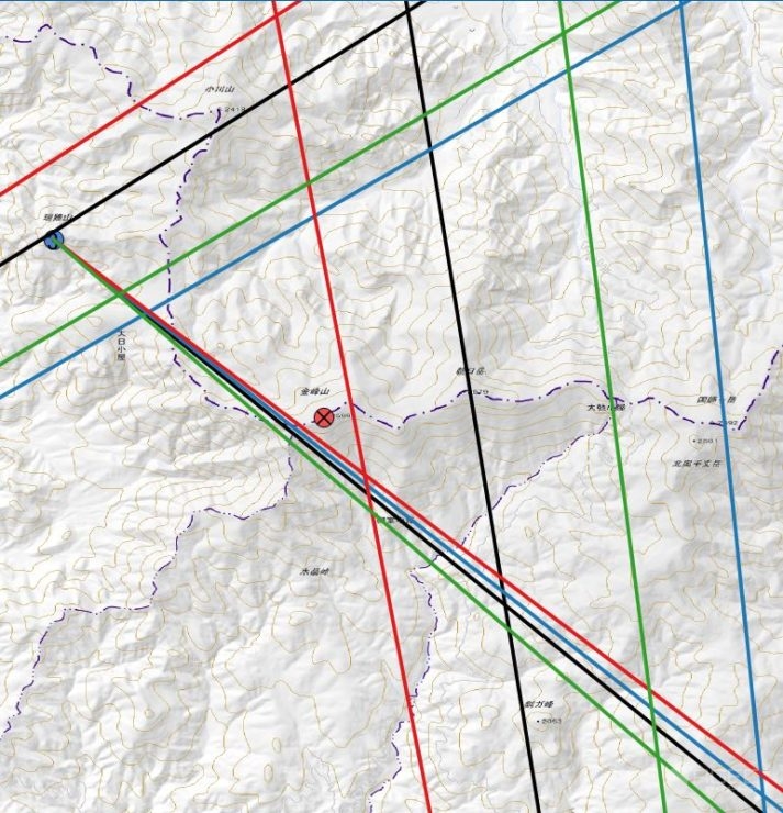

さて、計算値の角度ですが、実際に作図してみると一点で交わらずに推定現在地が結構大きい範囲になっています↓。
なぜでしょうか?
まず、考えられる理由の一つ目は理論値は計算の結果でしかないので現実の角度とは一致しないこと。これは正しいでしょう。でも理由はこれだけではありません。
もう一つの理由は、
現実世界での直線は(ほとんどの)地図上では曲線
だからです。これは地球が平面ではなく、実際には楕円体(に近い立体)だからです。よくわからない人は等角航路と大圏航路の違いをググってみて下さい。
厳密な話をすれば、
計測基点→目標物 の方位角と
目標物→計測基点 の方位角は違うので、
長距離の目標物は作図時に注意が必要です。
今回は直線を作図するのにQGISの“Azimuth and Distance Plugin”というものを使いましたが、CAD的な性格が強くて、現実世界で真っすぐであることではなく、真北に対する角度を一定にする意味で真っすぐな線を引いています。なので今回は国土地理院の計算値を基準に考えることにします。
以下の画像を見る時は三角形の大きさではなく、黒線(計算値)からのズレに注目してください。

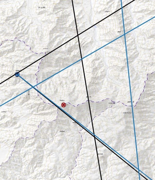

普通のシルコン
シルコンを覗き込みながらそれっぽく角度を測ります。それでも測ってみると結構精度は高めなのでハイキング程度なら問題ありません。はっきり言って普通の人にはこの手の一般的なシルコンがベストです。
No.3
計測値偏角補正値誤差
目標物①181° 174.07° +3.38°
目標物② 247° 240.07°+1.98°
目標物③ 315°308.07°  -0.91°
誤差の平均:1.4833°
誤差の標準偏差:1.78625°

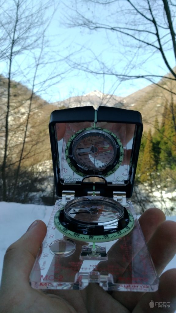

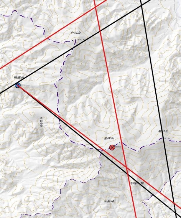

ミラーコンパス
ミラーにカプセルを映し出せるのでより高精度で方位角計測できます。ミラーの基準線と目標物と針の軸を一直線上に維持しながら度数リングを回すってのが結構めんどくさいのですが、普通のシルコンよりもかなり高精度で計測できます。
 MC-2G計測値偏角補正値誤差
目標物① 176°169.07° -1.62°
目標物② 244°237.07°  -1.02°
目標物③ 314°307.07° -1.91°
誤差の平均:ー1.5167°
誤差の標準偏差:0.370615°

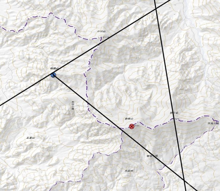

レンザティックコンパス
さすが測量用。先ほどの2つは度数リングを回してコンパスの針とカプセルの矢印を合わせなければならないのでめんどいのですが、こいつの場合はレンズを覗き込むだけなので楽です。
type54計測値偏角補正値誤差
目標物①179.5° 172.57° +1.88°
目標物②246.5° 239.57° +1.48°
目標物③317.5° 310.57° +1.59°
誤差の平均:1.65°
誤差の標準偏差:0.168721°

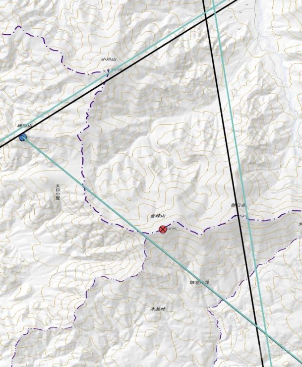

シルバコンパスを用いた計測で重要になるのは①針精度です。これは測定という行為に関係なく不変的に一定の角度でズレているからです。偏角を補正するときに針がどれくらい磁北からズレているか知っておくと精度が全然違うと思います。特にサイティングコンパスでは誤差標準偏差、即ち②測定精度がかなり小さいので誤差はほとんど①針精度で決まります。タイプ54を誤差平均1.65°で補正したらこうなります↓。驚くほど高精度です。
参考までに、誤差標準偏差の小さいtype54で測った3点のデータからt分布を利用して信頼係数95%で平均を推定してみました↓。
x-tα/2(n-1)σ/√n≦μ≦x+tα/2(n-1)σ/√n
1.65-t0.025(2)0.168721/√3≦μ≦1.65+t0.025(2)0.168721/√3
1.65-0.41916≦μ≦1.65+0.41916
1.23≦μ≦2.07
