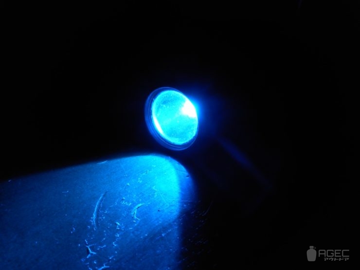

どうも、サイト管理人の友人Sです。最近アマゾンでこいつ↓を見かけてポチってみました。
ソーラーフォース LC-B。お値段¥1680。
青色LED(多分CREE XR-C?)を搭載したP60互換ドロップインモジュールです。
今の時代にP60互換モジュールなんて実用目的じゃないので
青楽しい!
で¥1700の衝動買いは正当化されました笑。でもそこでふと気になった事があります。

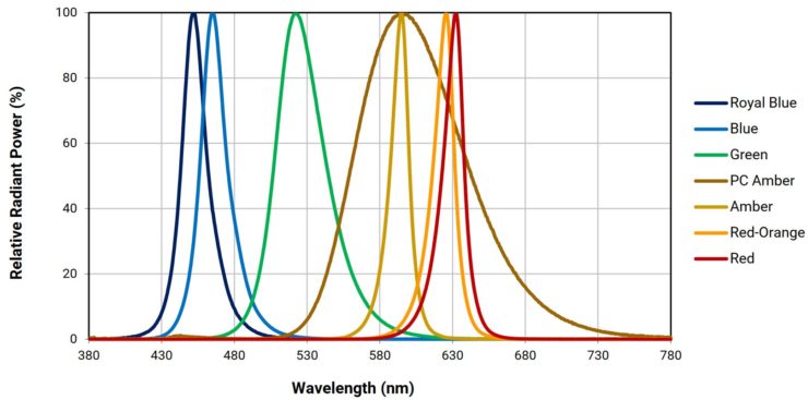

フラッシュライトを見ていると、同じLEDのモデルを搭載していても光の色味が違うオプションをラインナップしていることがあります。例えば同じCREE XP-LでもCW(クールホワイト)とかNW(ニュートラルホワイト)とかありますよね?このようにLEDメーカーは多くの場合、同じLEDでも複数の色の光を用意しています。
で、どんな色を展開しているかはLEDによって違います。CREE社の場合はだいたいは白系でWW、NW、CWの3種類の商品展開です。しかし、CREE XP-E2などのように赤、青、緑、アンバー、レッドオレンジ、ロイヤルブルーなどいろんな色を展開しているモデルもあります。そのなかで450nmくらい(LEDによって差があるので詳細はそれぞれのデータシート参照)の色をピンポイントに出すLEDの色をロイヤルブルーって言っています。450nmってのは光の波長のことで、この数字で色を表します。わからない人は“光 波長”ってググってみて下さい。
人の可視光の波長の範囲は約390~700nmくらいです。それより波長が短いものは紫外線、長いものは赤外線と呼ばれて見えません。ロイヤルブルーの波長域は可視光の範囲の一番端の方にあるので、人間の目ではどうしても暗く見えてしまいます。なので出力の単位がlm(ルーメン)ではなくmW(ミリワット)で表記されます。また、ビン分けもちょっと違うので要注意です。詳細はデータシートを参照してください。

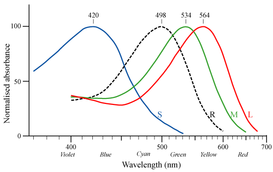

明るい場所で働く錐体細胞には3種類あり、それぞれが異なる波長(色)の光を感知します。なので明るい場所では色がわかります。暗い場所では杆体細胞が働きますが1種類しかないので色はわかりません。
↑このグラフは大事なのでよく見ておいて下さい。錐体(S,M,L)は昼に働き、杆体(R)は夜働きます。それぞれが異なる波長を感知します。

プルキニェ現象は、明るいところでは錐体、暗いところでは杆体、と明るさによって働く視細胞が違うことによって起こります。なわけでもっかいあのグラフを出しましょう。
人間が最も強く見える光の色は明るい場所では555nm、暗い場所では507nmです。暗い場所では杆体が主にが働くので杆体のピークに近い507nmが最も明るく感じられるのは納得できます。でも明るい場所で働く錐体には3種類もあってカバーしている波長も全然違います。実は青い光を感じ取るS錐体は他の錐体と比べて分布密度が極端に低いんです。なので明るい場所ではM錐体とL錐体の間の555nmが最も明るく見えるんです。

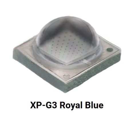

LEDに関しては今までフラッシュライトでロイヤルブルーのLEDを搭載するとなると入力が最大1AのCREE XP-E2くらいしかありませんでした。
それが去年、CREE XP-G3のロイヤルブルーが発売されました。XP-G3は最大2Aでドライブできるので今までではあり得ないレベルにまで大幅に出力アップができます。ちなみにXP-G3にするとビームパターンも広角になります(詳細は別記事参照↓)。
ちなみに、フラッシュライトで広く使われるチップタイプの高出力LEDは青色LEDに蛍光体が塗ってある構造です。青系のLEDは光を青いまんま出せば良いので蛍光体の部分が真っ白です。
