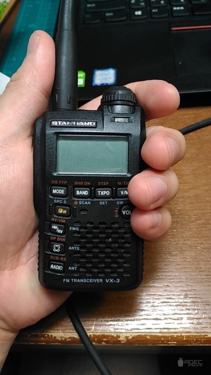

それにしても今のハンディ機ってすごく小さいですよね!
最近VX-3に機種を変更したのですが、あまりの小ささにビックリです。アンテナを強化しても重量は200g切ってます。
山では送信出力なんてそれほどいりません。パワーがある機種は本体も重いですし、消費電力が大きい分バッテリーも多く必要になります。それならアンテナの利得を上げる方が軽量化には遥かに効率的です。

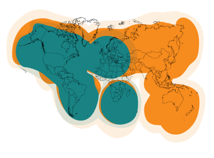

ボタンをポチっと押すだけでGPSの位置情報を衛星経由で自動的に救助機関に送信します。日本では全機能はカバーされていませんが、救助要請機能はカバーされています。デバイスを買って登録して月額・年間で利用料を支払うことで利用できます。
https://www.findmespot.com/images/spotcoveragemap/spotx_coverage_large.png

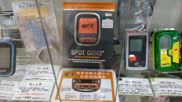

(※)追記Sep.9,2018
今日カモシカに行ったらSPOTメッセンジャーが販売されていました!
電波法関連がクリアできたみたいです。だからガーミンも販売開始していたんですね。
今後は国内でもユーザーが増えるかもしれません。
